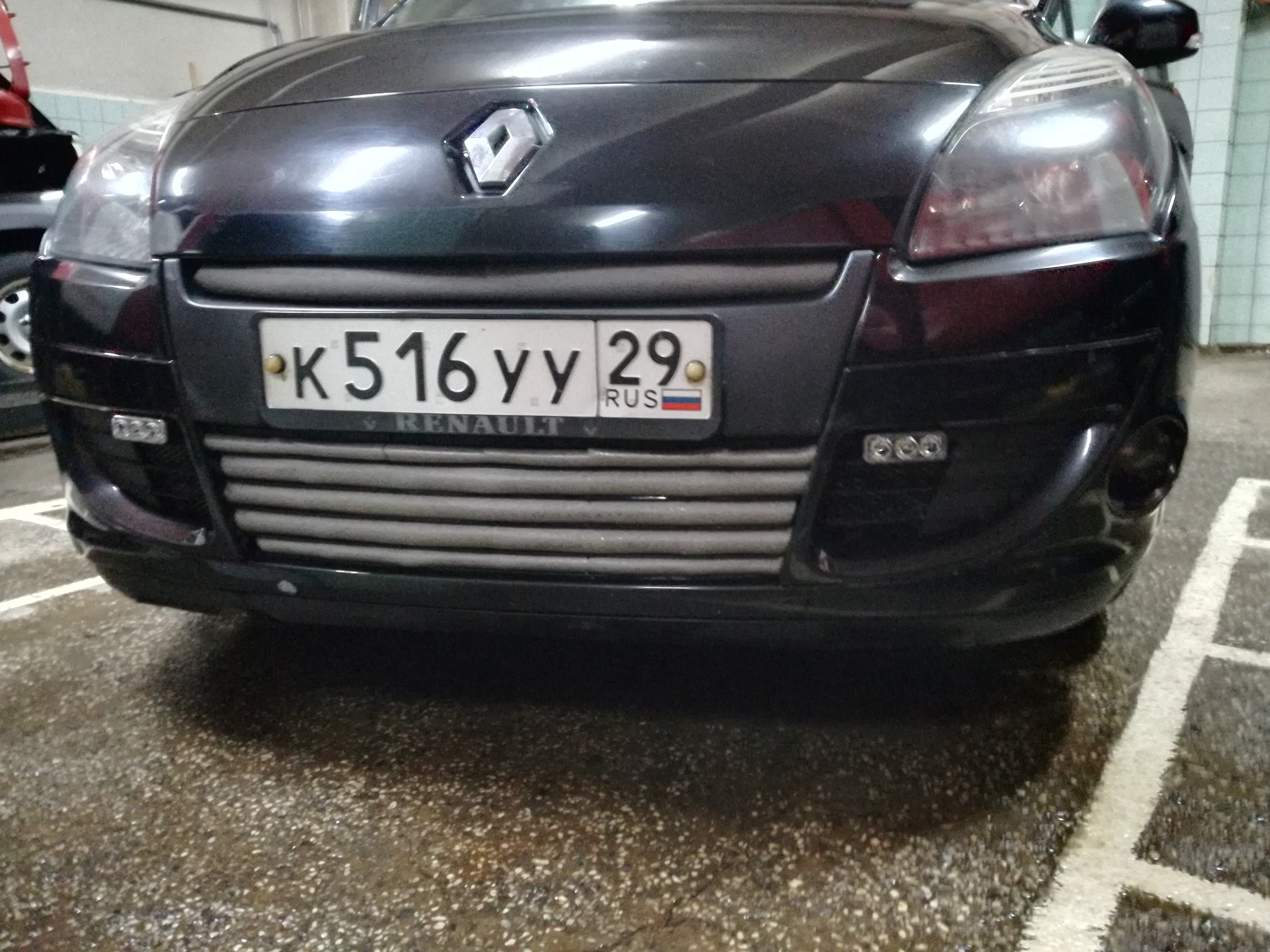

А я тут, на днях, установил ДХО :oops: немного пришлось повозиться с установкой, но теперь все работает :dont_mention: фоток не делал, позже может покажу :D

Обещанное фото. Сегодня посмотрел сколько потребляют ДХО и ближний свет. 120 и 320 Ватт соответственно.

Не знаю, как и что ты мерял, но 2 фонаря дхо потребляют 2амп*12в=24вт...ближний 2 лампы по 55вт=110вт.плюс габариты около 20вт.

в теории. Допом же еще включается нагрузка от задних фонарей и подсветка салона. Плюс потери по цепи

И я об этом....габариты спереди и сзади, приборка, эбу, зажигание, грубо около 70_100вт..... Ещё печку включи на 3ю скорость для чистоты эксперимента :D
Просто как ты насчитал 300 с гаком ватт... Обычно замеряют ток от акб, и в этом случае он будет около 30амп...хороший тестер для этого надо :Scared:
Или замеряют ток в разрыве цепи потребителя... А из общего потребления сложно вывести потребление дхо, или ближнего света в отдельности..

Ребята, вы не поняли смысл моего сообщения того. 120 Ватт это потребление не ДХО, а всего оборудования при включеных ДХО, а 320 Ватт - это потребление ВСЕГО оборудования при включеном ближнем свете. ИТОГО экономия мощности 200 Ватт при использовании ДХО

Я почему и авёл разговор, что цифры твои не стыкуются....
Если вычесть 24вт.на дхо, то авто хавает около 100вт...
Если вычесть ближний, и габариты с подсветкой приборки=около 150вт,получается что само авто хавает на ближнем 170вт...возможно конечно что разница в 70вт приходится на больший ток подзарядки акб при большей нагрузке... :Beach:
