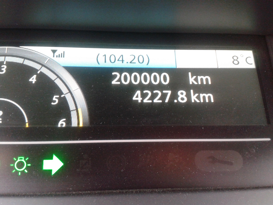

Многие любят выкладывать фотки с красивыми циферками пробега своего автомобиля. Сегодня докатался на своес Сене до такой вот циферки

Замри.Ну в смысле не катайся,оставь так.
Мой Сценик 1.5 дизель 2010г.в.
29 май 2017, 22:09
Поздно, уже км 50 наезжено после этого :dont_mention:
29 май 2017, 22:10
Зря...Надо было мавзолей у дома построить и авту туда... :D
29 май 2017, 22:16
На память фотку сделал и хватит :D
29 май 2017, 22:17
Ну чо,плохо...Могли бы правнуки в мавзолей ходить.. :D
29 май 2017, 22:19
На форуме Клана потом посмотрят :D
