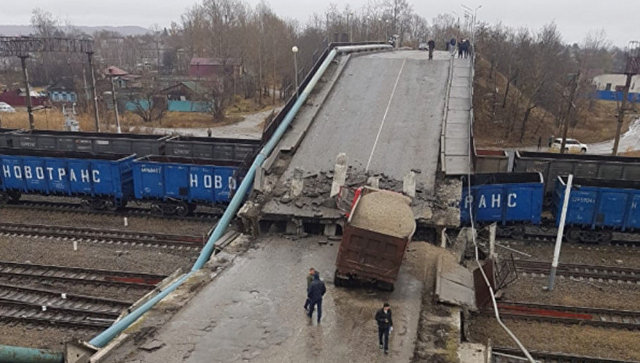

Целых ДВА моста сложилось сегодня под весом четырёхосных 22-кубовых китайских самосвалов.
РАЗ https://ria.ru/incidents/20181009/1530252829.html
ДВА https://www.penza.kp.ru/daily/26892/3936674/
Кучно пошли...
Кучно пошли...

На самом деле, пипец, я конечно против перегруза, ну а если бы ехало два подряд самосвала без перегруза, а навстречу третий? Или затор какой на этом мосту случился?

У этих в кузове только 40, ещё 15 собственной. Помнится, Фес жаловался, что на строительстве канала такие использовали, так они всю дорогу убили чуть не за месяц.
Не буду умеичать но пусть переделывают. Наши танки уже сейчас за сорок выпрыгнули а если с трейлером.
Мост должен держать такой вес. Я понимаю что есть ветхие и старые но надо значит ремонтировать

Так о чем я и говорю. Да, перегруз, неправильно это, не должно быть. Но... пускай у него 40, за ним еще 40 и навстречу 40.... 120, однако, из мост должен держать? А если херак и авария на мосту, проезда нет и этих по 40 штук 10 скопилось? Так что про перегруз—это чистая отмаза дорожников, от счастья там наверное прыгают.

Просто не нужно ездить с перегрузом и на знак 3.4 и 3.11 смотреть. Ах да, о чём это я... Это ж невозможно, не перегружать машину вдвое...

Вот такой мост, по сообщениям, держит 60, что немногим больше полной массы перегруженного китайца:
Как это бывает:
Ну это да. Но ситуация когда два трейлера без перегруза в сумме даже могут больше этого быть. И на обоих мостах такая ситуация явно возможна. Тут был лишь вопрос времени.

Scanio, ну есть же правила! Можно (и даже нужно), конечно, считать, что нарушат полюбому, но
http://files.stroyinf.ru/Data2/1/4293776/4293776855.pdfМосты, построенные под нагрузки Н-10 и НГ-60 могут пропускать в составе колонны автомобили весом до 13 т, а свыше 13 т и до 60 т – только как одиночные. Н-18, Н-30 и НК-80, допускают проход по ним в составе колонны любых автомобилей и автобусов массового серийного изготовления весом до 30 тс. Вероятность прохождения по мосту одновременно двух колонн из таких машин в одну сторону или навстречу очень мала. Максимальный допустимый вес одиночной машины может быть в пределах 30—80 тс. При этом имеет значение не только общий вес, но и характер распределения его по осям и база машины. При появлении машин и автопоездов, имеющих вес, близкий к предельному для моста или больше, вопрос о возможности прохода их по искусственным сооружениям решают отдельно для каждого конкретного случая.

Второй мост ладно он реально слабый. Но первый. Он очень большой там теоретически одновременно могло оказаться и пять - шесть большегрузов..а тут один пускай и 40 тонн

блин да не об этом речь
вот смотри есть мост пусть с ограничением 30 тонн едет фура 25 за ней еще две и на встречу парочка... все они законно влазят на этот мост
итого 100 тонн примерно.. и по виду того первого моста туда легко могло влезть такое количество
а тут один в 40 тонн да перегруз но почему даже 40 мост такой большой не выдержал? скорее всего обычная ветхость..около 40 лет уже мосту.. да и годы постройки 80е могли чтото намутить в бетоне.. хз
может арматура открылась и проржавела может цемента мало или просто водой порвало, может резонанс с поездом.. но фура свалившая этот мост не причина его падения а лишь удачно попавшая
Автомобильный мост, два пролета которого обрушились на железнодорожные пути в Свободном, мог долгое время эксплуатироваться с нарушениями. Такое мнением высказал главный инженер ООО «Мостовик» (Санкт-Петербург), специализирующегося на обследовании мостов, Дмитрий Степанов.
На фотографиях с места происшествия видно, что по ригелю идет трещина, которая является следствием коррозии.
«Я внимательно просмотрел фотографии с места, и на них видно, что по ригелю (несущий линейный элемент моста – прим. ТАСС ) идет трещина, которая является следствием коррозии, а значит, вода стекала на него прямо с моста. Вероятно, сооружение длительное время эксплуатировалось с нарушениями. В 2013 году там было введено ограничение скорости, что обычно делается как раз с учетом ухудшающихся характеристик моста. У меня нет данных по весовому ограничению на этом участке, но оно тоже наверняка было введено позже», – передает ТАСС слова Дмитрия Степанова.
Он добавил, что грузовик, под которым обрушились пролеты автомобильного виадука, на вид весил около 50 тонн.

20 кубов щебня, это нифига не 40 т.
Плотность вроде 2,3 + сама желещяка 8-10 т. Итого овердокуя получается
