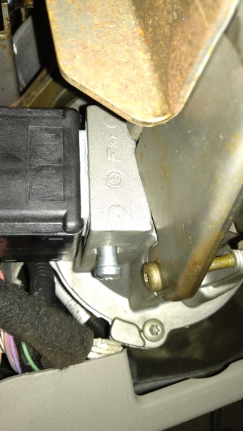

Товарищи! Скажите, откуда такая шпилька взялась на полу?

Семён Второй Серый
12 май 2019, 12:21
Педали на месте?)) :D
Какая-то ось вращения.
Семён Второй Серый
12 май 2019, 12:21
Какая хитрая хуёвинка.... :D
Семён Второй Серый
12 май 2019, 12:21
Йа нащоль!! Иммо!
Вот он торчит, ещё не прикрутил:
