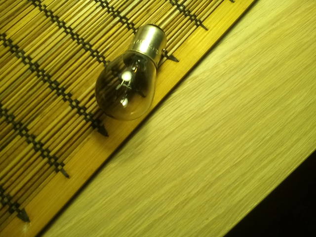

Ура... Вчера в городе с очередного светофора перестала тянуть машина. Ниссан ноут Уже че только не передумал.. И заслонка и лямбра и датчики... Потом вспомнил что такая байда бывает в некоторых случаях при стопах сгоревших. Жену попросил посмотреть.. Говорит все три загораются.. Сегодня решил всетаки лампочки сменить( они двухконтурные с двумя спиралями габарит и стоп). И на одной спирали замкнуты.. Машина поехала... Прям камень с души :)
тянуть. в смысле провалы и скорость херово набирает?
29 янв 2018, 11:56
Медленно и нудно разгоняется как будто не полностью заслонка открывается.. На трассе не больше 90... Ощущение что под педалью газа ваты напихали.

Вот она виновница... Не знаю видно или нет замкнутые спиральки
Из за стопов машина не едет? :shock:

Поменяй. Хуже точно не будет.. На ниссанах ( можети на других. Не знаю) такое часто
Странные у вас машины,у меня хоть все потухнут-едет :D
Такое бывает,если педаль газа с электронным блоком....плохой контакт в разъёме на нём,или на контактных дорожках,или на разхёмах эбу.....окислы....а если ещё и пила загорелась..то потеря связи,и эбу переходит в аварийный режим...ХХ 1200об.и макс 2200об....
А если педаль газа тросовая,то разъём на потенциометре положения заслонки,и также эбу...
А лампочки как мне кажется абсолютно не причём....от этого только если пред.сгорит.....просто к этому времени контакты восстановились...

Не. Именно лампочки. Типа для безопасности сделано чтоли... Вроде как система всегда замкнута через лампы на мозги если сгорает то ограничивает мощность... Как пацаны когдато на форуме писали. И аварийный это другое... Там да не выше 2500 было у меня когдато на другом ноте. Варик полетел.. А тут именно мощность падает как бы на второй и до 4000 раскрутить можно на 4 уже 3500 максимум..
Это что, спецлампочка такая? обычно при перегорании спираль разрывается, то есть цепь разомкнутой получается а не наоборот.
29 янв 2018, 12:36
Не спец. Просто спиралька перегорела и оборвавшись упала на другую спиральку.... :)
Бывает... Может именно в таких случаях мозг получает какойто не тот импульс и движок глушит...
