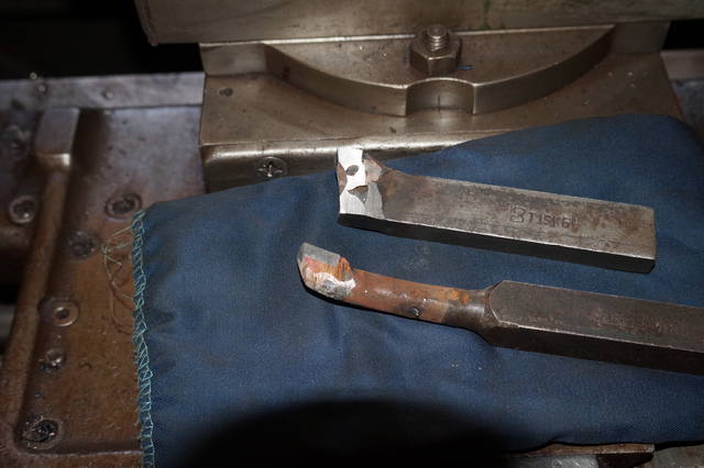

А я про сварку,,,,,медным электродом приварена/припаяна электросваркой твердоспалавная пластина к державке Изображение

фес писал(а):
03 апр 2018, 22:56
,медным электродом
Сын чугуний варил..
фес писал(а):
03 апр 2018, 22:56
Такого быть не может по идее....их припаивают используя индукционные нагреватели,или если не в заводских условиях,то нагревом горелкой,....резца и тв.сплавной пластины,с бурой и латунью,бронзой,или может медью спаивают между собой.....сначала облуживают,потом спаивают...../ водка здесь не причём :D спаивают ей токаря/
А медью,и т.п.можно конечно подварить по кругу полуавтоматом тем же,но врядли будет держать нагрузку...

фес
Сообщения: 748
Откуда: Вытегра
Благодарил (а): 76 раз
Поблагодарили: 135 раз
Сообщение фес »
03 апр 2018, 23:31
Сам от результата приварки был удивлен, и они работают-точат,причем нагрузку давал серьезную-8мм на диаметр,,,,,правда при приварке некоторые пластинки сразу лопают,,,,, плохо что они уже без маркировки от времени-статистику не сделать.
