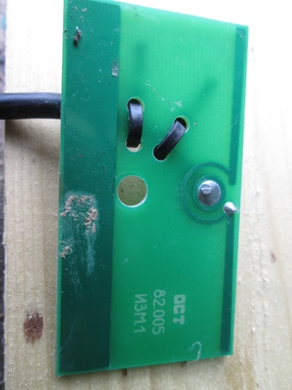

Снял старую покупную антену,внутри такая херь
Борис,как такая херь может усиливать и ловить тырнет???

Она и не усиливает. Это согласующая петля по типу как делали на ТВ антеннах Изображение
У антенны сопротивление 150-300 ОМ, у кабеля 50, вот и уравнивают

Я не знаю чо они там уравняли,но с ней комп вапче не работал...

50 или 75 ом - не столь важно на таких малых мощностях. Коэфициент стоячей волны будет все равно меньше 2. А вот со 150 Ом на 50 или 75 подключать, уже критично, поэтому петлю согласующую делают. Хотя я встречал в колхозе, подключают без петли, бывает работает.
Проблема ГСГ заключается в том, что он использует кабель РГ 58. У него затухание при 2100мГц, на 10 метров = 10 дБ. Плюс на соединениях и пигтейле набегает 3дБ. Итого 13дБ потерь. Усиление самой антенны, меньше этого показателя и составляет примерно 12дБ. Поэтому такой кабель(РГ 58) можно использовать только там, где сигнал мощный, например в городе, но надо его спустить в подвал или каменный "мешок"
