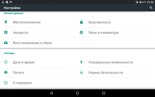

На моём планшете в меню есть пункт....о планшете.....в нём есть ...состояние батареи,сети,и т.п.
На данный момент сигнал не очень хороший,да и трафик забит...

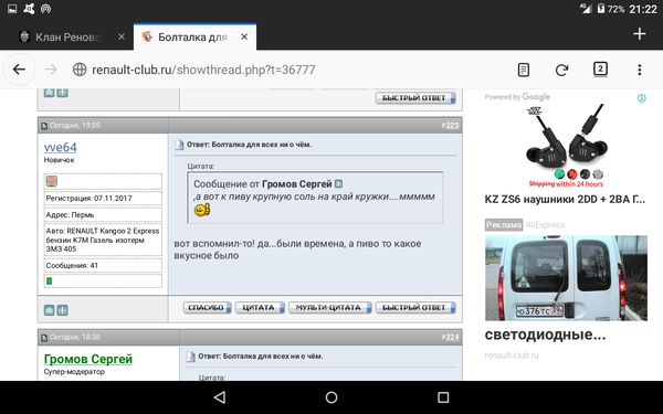

Гуггла в рекламе мой аппарат засветила......

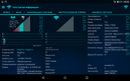

У меня заметно тянет,и тяжело загружает фото на тех же форумах при -95/-100,и ниже....тексты грузит нормально....
У меня 2 проги загружено по мониторингу сети....
Одна выдаёт полную инфо о сети,вай фай,блютуз,на карте показывает вышку,расстояние до неё/брешет расстояние до вышки/,соту с которой в данный момент контакт,чертит график изменения мощности в реале...и т.д....IP,и т.п.
А на второй,что удобно для контроля, вверху значок в левом углу панели уведомлений,и при открытии даёт сжатую инфо....и через меню можно глянуть мощность,и т.д.
