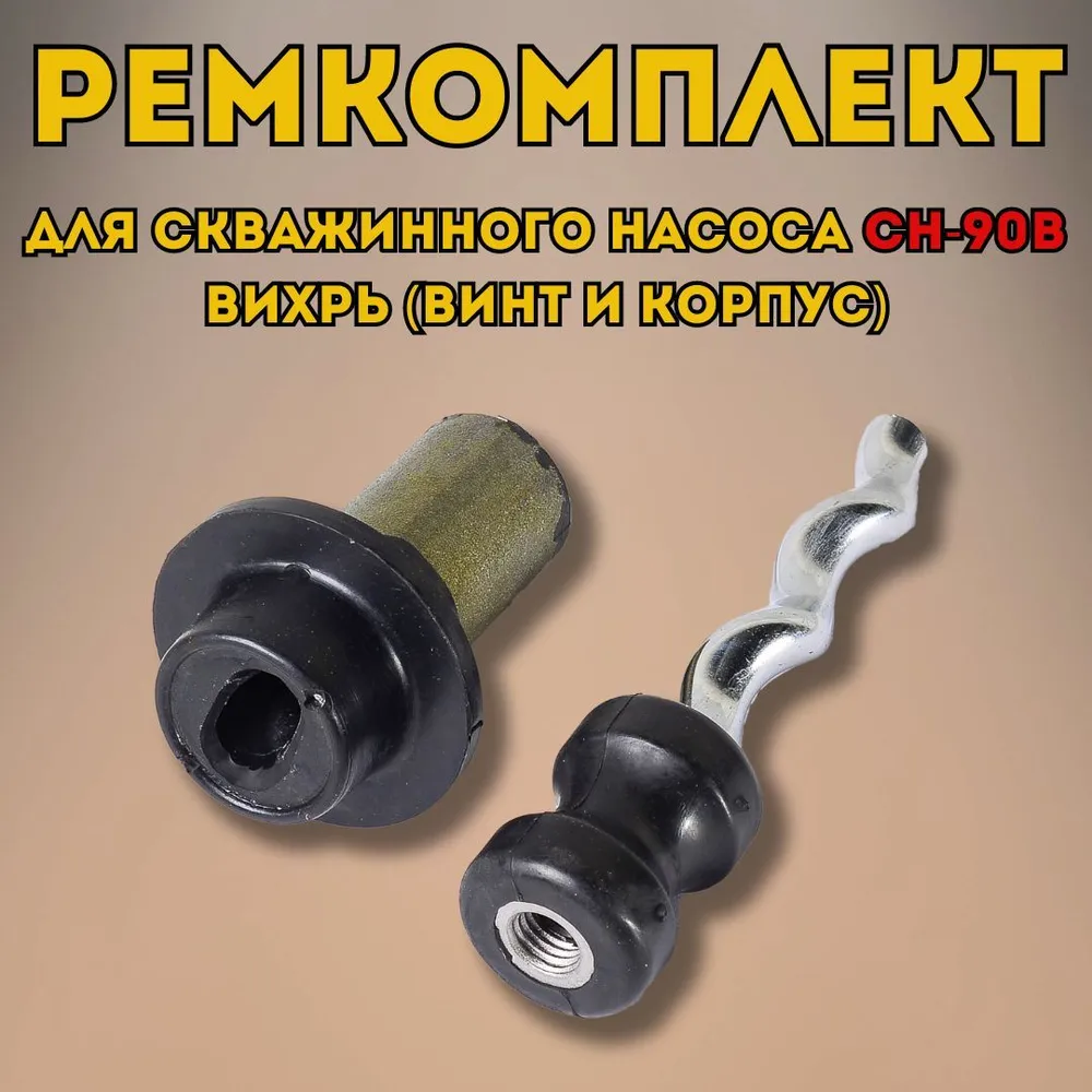

Замачивать в химии не стал, открутил четыре шпильки и обалдел от элементарности устройства винтового насоса. Механическая часть состоит из винта типа вытянутого штопора и резиновой втулки, в которой он вращается. И это всё)).
Крутнул пальцами винт - легко крутится. Засираться и копиться отложениям там совершенно негде. Разобранного включил на секунду - работает. Собрал, шпильки затянул, в бочку сунул, включил - не работает. Шпильки чуть ослабил - работает.
Короче, причина в чуть задубевшей резиновой втулке.
Раскочегарил насос, подзатянул шпилечки и обратно собрал всю поливочную систему.
Работает штатно.
Посмотрел на Озоне - ремкомплект для насоса (червяк и втулка) около тыщи стоит.... это на всякий случай).
