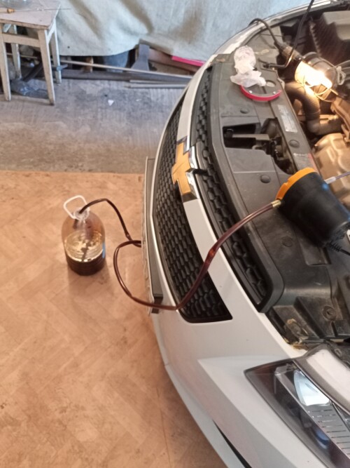

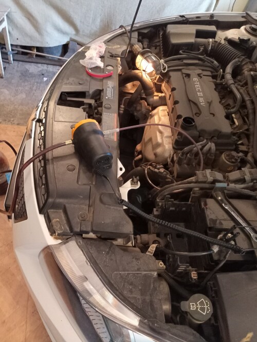

Операцыя чистые руки. 10 минут с перекурами
Сообщения: 31557
Поблагодарили: 6386 раз
Без ямы, съема защиты, закисшими болтами, обливанием маслом, поиском пробок.
Сообщения: 14048
Что то маслеца не шибко густо, насос чмокать замахалси :hmmm: если что фильтр на сценике снизу, номер с чистыми руками не проканывает всеравно защиту сеимать, на ауди и ваз тоже снизу, мне легче пробку откутить чем ждать пока он нажужитьси

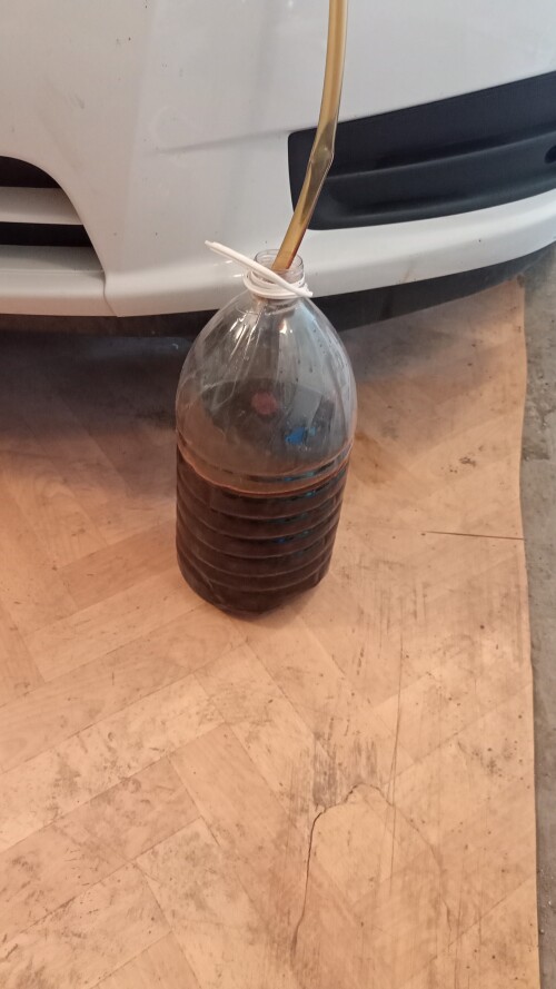

3,5 литра.
залили 3,7. на щупе чуть выше МАХ
Сообщения: 14048
14 сен 2024, 16:08
3,5 литра.
это что за двигатель такой? В 8 клапанном жужуле 3.5 литра по верхней метке

обычный 1,6. который в нексиях, лачетти и крузах
