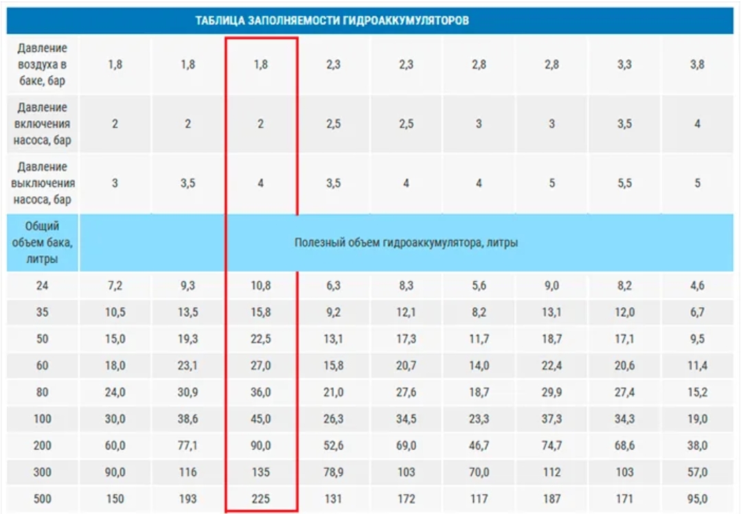

какое у тебя реле и какое давление даёт насос? Что показывает манометр на водопроводе?
Монометр сдох :D , новый ещё не заказал. Пока был жив, насос нагнетал примерно до 3 атм, потом вырубался. Снова включался где-то в районе 1, точно не помню. При этом в аккуме набиралось всего литров 10-12.

при давлении 3 атмосферы в гидрик должно вмещаться около 40 литров
Ты когда купил гидрик , проверял в нем давление?
Да, по умолчанию 1.5 закачано было.

ты должен был докачать до 2.7-2.8 , ты докачал?
Нет, нигде об этом не написано. Много чего смотрел в тырнете, про это не видел.

Изображениеменяй релюху на нормальную, на которой ты сможешь спокойно без Бубнов выставить нижнее и верхнее давление(по ссылке выше) её очень просто поставить, покупай автомобильный манометр, что бы давление в баке выставить и по такой во таблице из интернета настроишь и будет тебе пенсовске счастье
