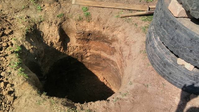

Какой расход воды будет? А то я тоже думал, что нам бочки хватит. Расход предполагался 200-250 литров в месяц, а получился в неделю 200-250. И к середине лета вода перестала уходить. В этом году закопал 7 покрышек от грузовика. Надеюсь, хватит )))

Не знаю как у вас у нас мне кажется оптимально выкопать цилиндр в земле и обложить его кирпичем на сухую только верхние ряда четыре пять с раствором. И не особо дорого и побольше можно(легко масштабируется) и отток хороший. Теже покрышки довольно быстро заиливаются.. Ну и неплохо былоб переливной приямок для сбора твердых фракций

У меня предполагается только мытьё посуды. На двоих-троих. Не знаю. Тут всё зависит от геологии - где какие породы на глубине. Сосед вкопал одно кольцо, 4 года уже - всё в порядке
Наши дачи.
в бане метр на метр на метр. кирпич уложен с щелями. года 4 уже. сверху лист 6мм металл, земля, теплица))))и зимой и летом и баня и туалет и стиралка

Мы между покрышками вставили кирпичи. Щели будь здоров. Вряд ли заилятся.
