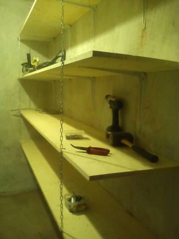

От такая стеночка получилась.. С цепями вообще супер.. Завтра начну перетаскивать из другой кладовки инструменты .
Чуть позже хочу на левую и задние стены полочки тоже сделать..
А цепи для чего?

Перед полки чтоб не играл.. Раздражает.. Три года в другой кладовке такиеже стоят все классно но когда навлено много и чтонибудь кидаешь так противно дрожит.. А так на все полки плюс на анкер в стену нагрузка уйдет.. Ну и все равно чуть снимет вес..

В таких случаях обычно жесткую конструкцию делают, например- там где цепи- бруски вместо них
