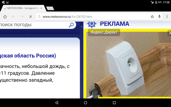

Первый раз увидел розетки на плинтус.....

18 апр 2018, 18:40
Как раз такая мне нужна.

18 апр 2018, 19:11
Выбирай,на любой плинтус,и вкус.....
https://obustroeno.com/inzhen-sistem/el ... na-plintus
https://elektrik-a.su/elektrooborudovan ... lintus-187
Разобрался...ставится бокс подрозетник,а на него розетка....
Но наверно есть и в сборе на 2 розетки к примеру...
Изображениеpicasion.com
