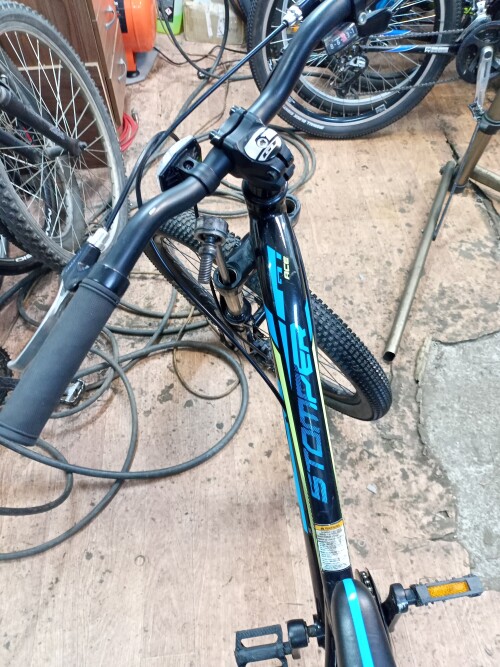

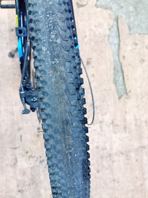

Очередной шыдевр от спиногрызов
Колесья стерты, вилка не работает, все в царапинах
Сообщения: 30851
Поблагодарили: 6285 раз
Валера, час времени, 2 удара киянкой.
Вилка заработала.
Завтра племяннику выдам. С задачей пару часов по бардюрам скакать. Пусть солидол по штанам разгоняет))
