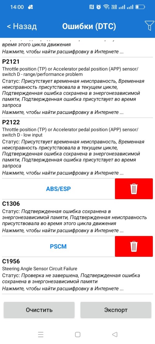

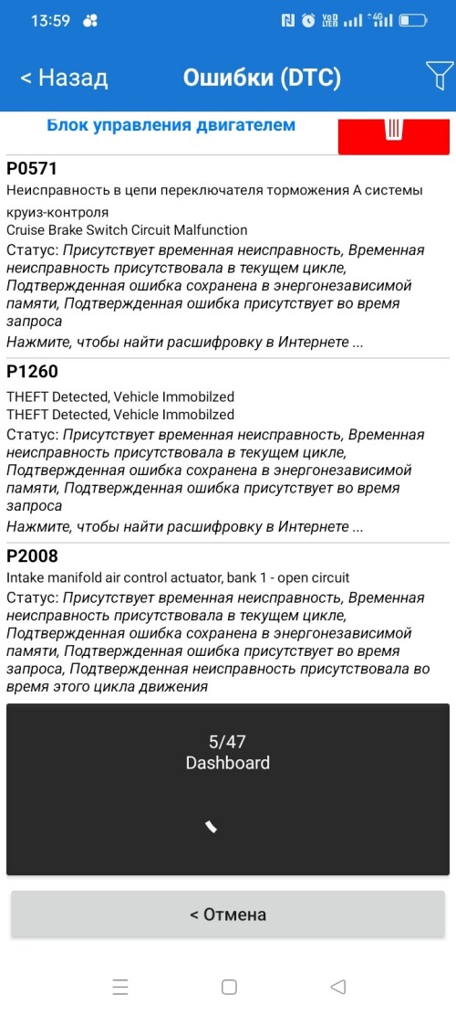

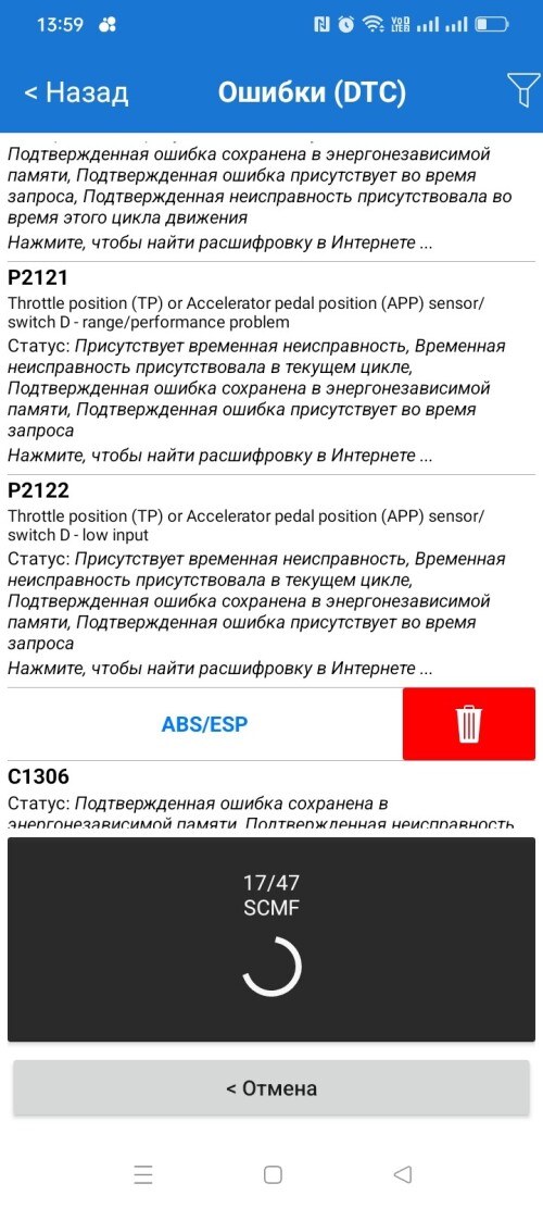

Сдох сцука. Маслает и не заводится. Еще и дворники срабатываають сами по себе.
Иммобилайзер не видит пахоже.
Сдернул щиток. Повез перепаивать
Надеюсь контакты окислились. Отскочу по легкому

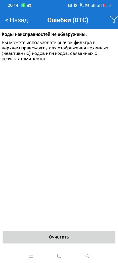

пропаяли мне приборку. аккум зарядил, все борал.
завелась с полпинка. покатался, врероде без провалов ведрышко разгоняется, неисправности не горятъ.
завтра поеду тестить нормально
