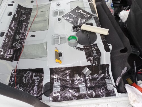

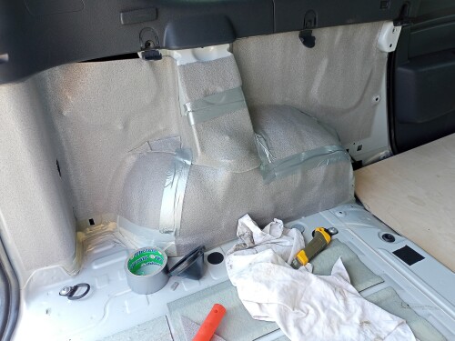

Шумка весчь.
За 750 р. Стало значительно тише

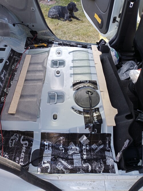

Шумка весчь.
по хорошему надо полностью виброй 4 мм укатывать а затем сверху эту серую

Там квас и салаты ездить будут.все ето протекаеть на пол.
Через полгода вонючее болото в рассоле.
Задача легко мыть.
Поэтому шумка только арки.
Вибра где фанера прилегает.
Следующий этап закатать в линолеум

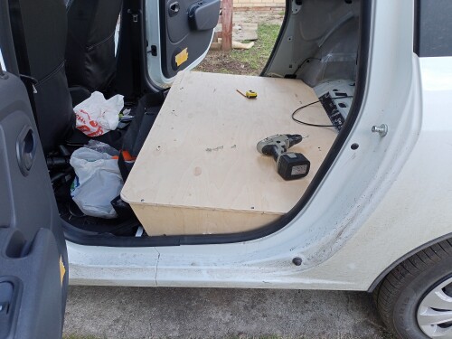

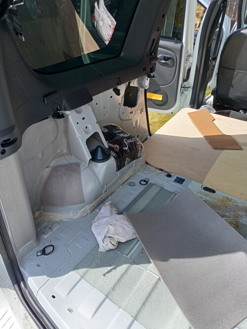

В проекте было все просто. Оказалось йух.
Лев и правая сторона не симметричны.
Еще и пол весь кривой, как шабля турецкая.
Вторая машина будет 2 листа транспортной фанеры 18 мм
Шов посередине

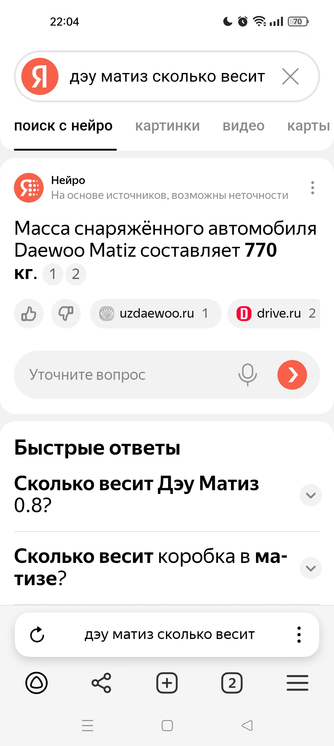

Схуяли матиз 800 кг.
Там 1,1 тонны.
